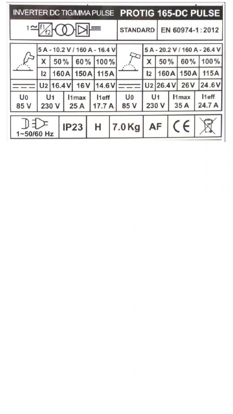

- Concernant, le Wuithom Protig 165, on peut lire MMA: I1max 35A et I1eff 24.7A donc je me suis dit qu'avec mon réseau électrique s'était cuit même en intérieur et aussi en rallonge 2.5 déroulée... (pas facile tout ça pour moi)
Moi, je lis sur la fiche technique : fusible 16 A.

Effectivement mais sur le site de la boutiq... on voit bien I1max 35A et I1eff 24.7 pour MMA

23/01/2019 22:15:17
Envoyé par Métal bleu
pour le 165 DC
moi je lis bien 16 ampères
sur la boutique du soudeur:)
Poste de soudure TIG PROTIG 165 DC PULSE avec accessoires - WUITHOM
cordialement Ricou26

Oui, fusible de 16A pour le 165 DC mais les mesures " I1max 35A et I1eff 24.7 pour MMA" que l'on peut voir en photo sur le site de vente, m'ont mélangé les pinceaux. Concernant mes aciers laminé et leurs épaisseurs, je pensais que le 220 HFDC était préférable mais si pas obligatoire alors partons sur le 165 DC.

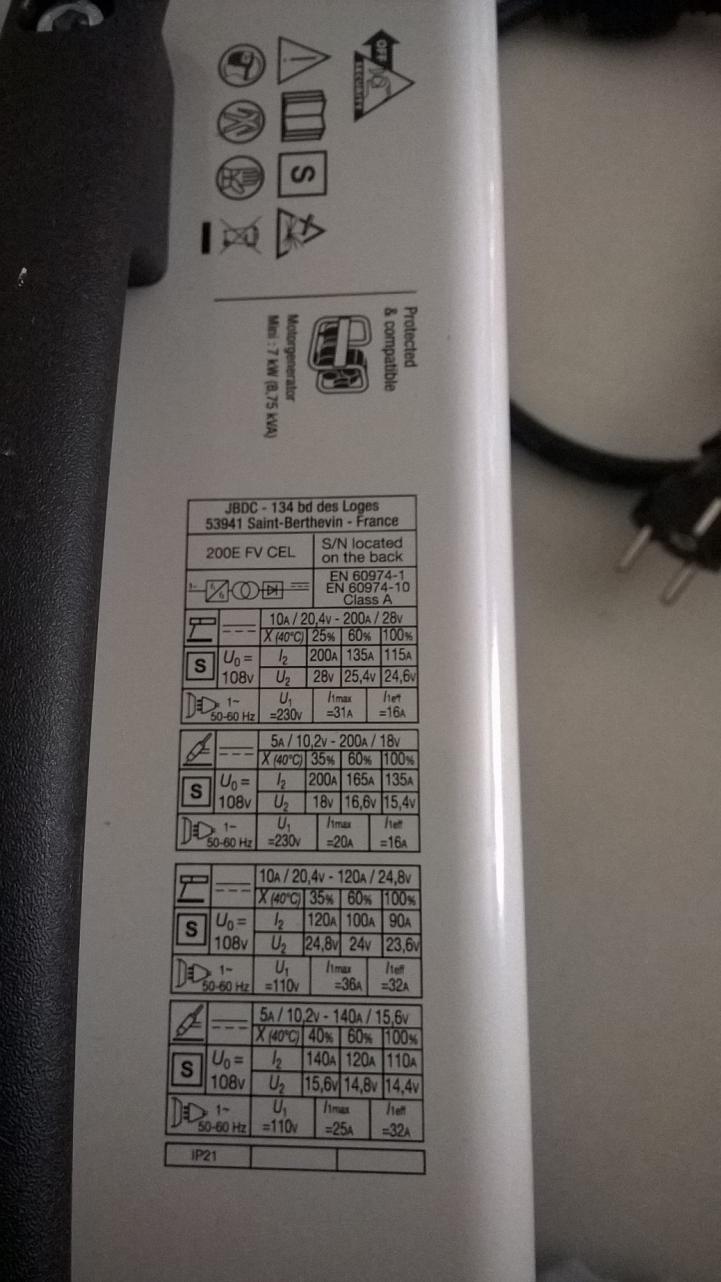

24/01/2019 18:07:06
Bonsoir Metal bleu:)
tu as effectivement raison
je viens de voir cette plaque signalétique sur le site de la boutique du soudeur et c'est un i efficace bien plus important pour le mode MMA que pour le TIG:confused:
plutôt bizarre ce truc si cette plaque sur la photo en dessous est bien celle apposé sur le poste :confused:
en dessous celle de mon progys 200 efv cell seulement MMA pas vrai tig sous 230 volts on reste avec un i efficace de 16 ampères

24/01/2019 19:39:04
Bonsoir Ricou26,
Oui un I1eff de 24.7A pour le MMA. Je souhaite utiliser l'enrobée pour mes carrés / ronds serrurier de diam 12 max et si possible en extérieur donc avec dérouleur...

Le 220 HFDC est PFC FV ce poste serait peut-être moins énergivore que le Protig 165 à 140/160A MMA et ça laisserait de la marge marge derrière en réserve. Je vais voir tout ça demain, merci.

Réponse du partenaire soudure.pro:
Photo de la plaque signalétique, on y voit: U1 230V TIG I1max 20A / I1eff 13A et MMA I1max 29.5A / I1eff 16A
Voilà, mes recherches et votre aide ont été riches en enseignement pour le novice que je suis. Sujet clos.
#39
25/01/2019 18:31:44
