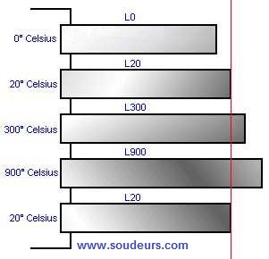

1 - Les dilatations thermiques et retraits libres
Lors du chauffage, le barreau d'acier se dilate et s'allonge. Le coefficient de dilatation de l'acier augmente avec la température. Au refroidissement, il se rétracte. Lorsque les dilatations et les retraits sont libres, le barreau revient pratiquement à sa longueur initiale (L20) après refroidissement. Les dilatations et les retraits libres ne créent pas de déformation permanente du matériau.
Le même barreau chauffé uniformément et libre de déplacement (non bridé) a une dilatation proportionnelle à la différence de température, à sa longueur initiale et à son coefficient de dilatation thermique.

Calcul de la dilatation thermique d'un barreau d'acier non allié :
200 x (500°C - 10°C) x 14.10-6 = 1,372 mm de dilatation
