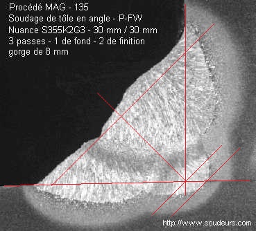

3 - Exemple en image d'une soudure d'angle
Vous trouverez à la racine du cordon deux traits parallèles qui désignent la pénétration en racine
Pour déterminer la valeur de pénétration il suffit de tirer les deux traits des génératrices de chaque tôle à 90° pour connaitre le point d'intersection (voir la photographie de la macro ci-dessous)

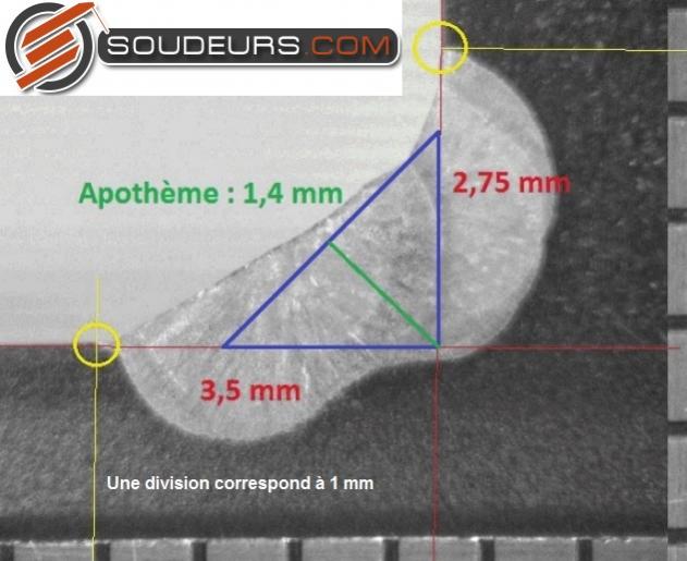

12 - Mesure de la gorge et de la symétrie d'un cordon d'angle
