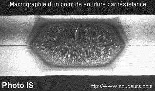

Les pièces à souder sont superposées et sont serrées localement entre deux électrodes ou des mâchoires en alliage de cuivre . L'ensemble pièces / électrodes est traversé par un courant de soudage qui provoque une élévation de température par effet Joule à l'interface des deux pièces et la fusion localisée des deux pièces dans la zone de positionnement des deux électrodes.
Le point de soudure a un aspect circulaire.
2 - Macrographie d'un point de soudure par résistance

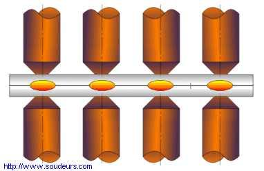

11 - Soudage par résistance par points multiples
L'exécution simultanée de plusieurs points sans déplacement des pièces permet
d'améliorer la productivité surtout lorsque le nombre de points à réaliser est important. Le courant parcourt successivement chaque couple d'électrodes

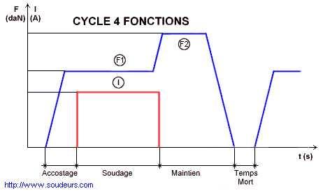

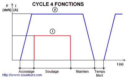

12 - Quelques cycles de soudage par points
Le cycle simple de soudage le plus fréquemment utilisé :[INDENT]1. Accostage
sous l'effet de la pression, les électrodes assurent un contact étroit entre les pièces.
2. Soudage
l'intensité et le temps sont fonction de la nature des métaux et des épaisseurs.
3. Forgeage ou maintien de la pression
La pression des électrodes est maintenue afin d'assurer la solidification du noyau et le forgeage de la zone chauffée. 4. Cadence ou temps mort
Espace de temps entre la réalisation de deux points consécutifs.
[/INDENT]
