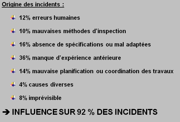

2 - Un constat
Dans le cadre ci-dessous, vous trouverez un constat chiffré de l'origine des incidents liés au soudage d'une fabrication soudée.

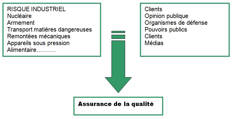

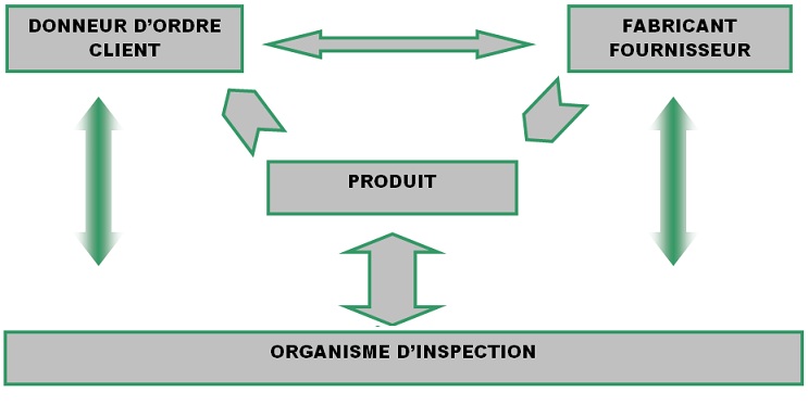

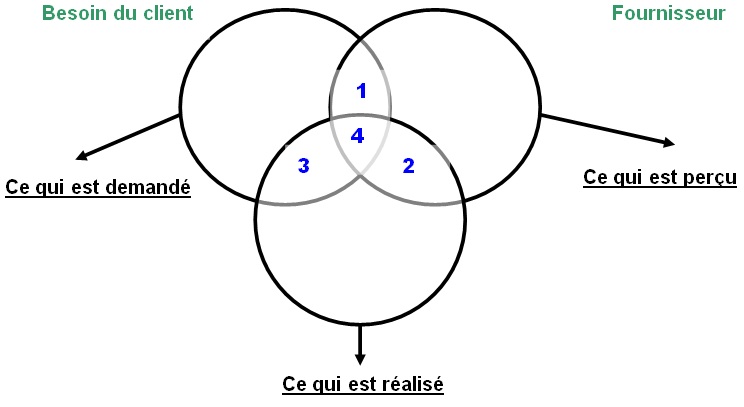

3 - Schéma de principe
Voici le schéma de principe de la qualité entre les différents acteurs
La qualité se trouve à l'intersection des cercles au point 4 du schéma

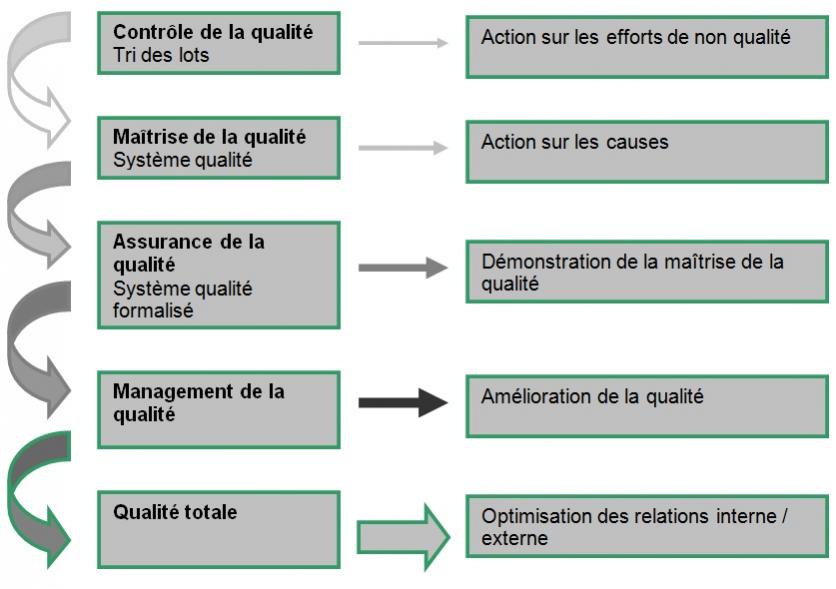

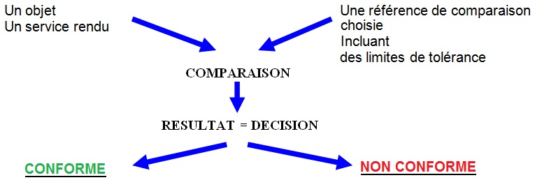

4 - Définition du contrôle
5 - Les conséquences

8 - Organigramme type
Le donneur d'ordre consulte un fournisseur en vue de commander un appareil.
Ce donneur d'ordre stipule ses exigences qualitatives et quantitatives et détermine si ce fournisseur est capable de répondre à la commande. Le fournisseur apporte la preuve de ses capacités à honorer la commande selon les critères définis par le donneur d'ordre. L'une ou l'autre partie peuvent décider de faire intervenir une tierce entité pour garantir de manière objective les besoins qualitatifs dans la conception, l'élaboration et la réception du produit.
L'implication de l'organisme d'inspection, son stade d'intervention sont déterminés conjointement entre le donneur d'ordre et le fournisseur selon leur besoin d'assurance qualité à tel ou tel stade de l'élaboration du produit.
Schématiquement, le donneur d'ordre peut faire valider sa conception par l'organisme, lui déléguer pouvoir lors des points d'arrêt de fabrication et la revue d'exigence lors de la fabrication et de la réception du produit. Le fabricant peut faire appel à l'organisme pour valider les compétences de son personnel et de son savoir-faire sous les formes explicitées ci-après.

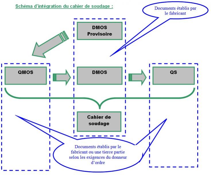

9 - Schéma d'intégration du cahier de soudage
Le cahier de soudage s'inscrit en tant que document de référence dans un processus plus complet :
La rédaction et la formalisation par le fabricant des documents du schéma relève de son entière responsabilité et il s'appuie sur :
 NF EN ISO 15607, NF EN ISO 15609 pour le descr_iptif de mode opératoire provisoire (DMOSP) et le DMOS,
 NF EN 287, NF EN ISO 9606, NF EN 1418, NF A 88-94(1-2-3), NF EN 13133, ASME 9?. pour la qualification des soudeurs et opérateurs en soudage,
 NF EN 15610 à 15614?. pour la qualification du mode opératoire, complémentées éventuellement des spécifications d'un code de construction.
Le DMOSP est établi en vue de préparer une QMOS. Il récapitule les variables essentielles de soudage appliquées sur une éprouvette d'essai. A charge au fabricant d'appliquer les règles de l'art du soudage.
La QS (Qualification de Soudeur) est prononcée en vue de confirmer l'habileté du soudeur et sa capacité à suivre les instructions du DMOSP ou du DMOS.
Sa qualification est obligatoire s'il doit intervenir sous couvert de la QMOS. Elle est reconduisible par le fabricant tous les 6 mois, ce dernier devant apporter la preuve que le soudeur a travaillé régulièrement dans le domaine de validité approprié. Une nouvelle épreuve de qualification sera exigée au bout de deux ans.
La QMOS (ou PV-QMOS : Procès Verbal de Qualification de Mode Opératoire de Soudage) est rédigée en vue d'attester d'un ou plusieurs domaines de validité et donc de compétences du fabricant. Ce dernier ne peut travailler hors de son champ d'application ; il devra, si nécessaire, établir une ou plusieurs QMOS supplémentaires. Ces documents sont délivrés définitivement, ils ne sont pas préemptés.
Le DMOS est du point de vue de la rédaction très proche du DMOSP. Cependant, ce document ne peut être établi qu'après obtention d'un PV-QMOS. Les éléments qui y figurent sont impérativement couverts par le domaine de validité de la QMOS.
Nota : domaine de validité = étendue de la qualification pour une variable de soudage essentielle.
Dés lors que ces quatre documents sont établis et enregistrés, le fabricant va pouvoir les mettre en application dans un cahier de soudage.
