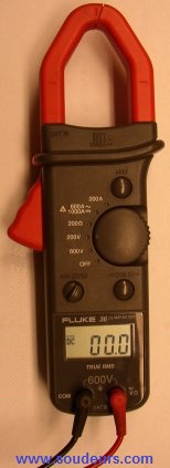

Le multimètre est un appareil de mesure qui regroupe
plusieurs autres appareils de mesure comme un ampèremètre
(mesure de l'intensité d'un courant électrique) , un voltmètre
(mesure de la tension d'un courant électrique), un ohmmètre
(mesure de la résistance électrique d'un composant).
Le multimètre représenté à droite possède aussi une pince ampèremétrique
par effet Hall pour mesurer l'intensité électrique directement autour du câble
traversé par un courant électrique.
Le multimètre comprend aussi deux fils électriques
(un de couleur rouge et l'autre de couleur noir) avec deux pointes de touche
pour assurer le contact sur les composants électriques
(pour le voltmètre ou l'ohmmètre).

5 - Comment mesurer l'intensité de soudage (en Ampères) en TIG ?
Pour mesurer l'intensité de soudage, il faut utiliser le
multimètre en position Pince Ampèremétrique.
Il faut placer le commutateur rotatif de sélection sur la
fonction Ampèremètre et sur l'échelle de mesure ou
calibre 1000A par exemple.
Selon le type de générateur et le procédé de soudage utilisé,
il est nécessaire de vérifier le type de courant de soudage
(CA/AC : alternatif ou CC/DC : continu) afin de configurer
correctement le multimètre en conséquence.
Placer la pince autour du câble de la torche TIG après l'amorçage
de l'arc électrique (risque d'endommagement avec la H.F.)
et lire l'intensité de soudage de 68 ampères
Placer la pince ampèremétrique autour du câble de
retour de courant.
Bien entendu la pince ampèremétrique doit pouvoir mesurer
du courant continu et du courant alternatif.
