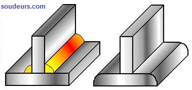

L'opération de soudage est anisothermique. Elle met en jeu des dilatations entravées et des retraits entravés du fait de l'échauffement hétérogène et du refroidissement non symétrique à l'échauffement. L'opération de soudage est génératrice de déformations permanentes plus ou moins importantes et de tensions de traction et contraintes résiduelles internes.

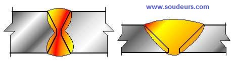

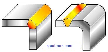

5 - La réduction du volume de métal déposé
La réduction du volume de métal déposé est un remède contre la déformation transversale. La préparation des chanfreins est une variable essentielle dans la maîtrise des déformations. Un chanfrein en X symétrique sur tôle de 20 mm avec ouverture à 50° et jeu de 2 mm générera moins de déformations angulaires et transversales qu'un chanfrein en V sur tôle de 10 mm avec ouverture à 100° et jeu de 4 mm.
[*]Un chanfrein en Vé à 30° génère environ 1° de déformation angulaire
[*]Un chanfrein en Vé à 60° génère environ 4° de déformation angulaire
[*]Un chanfrein en Vé à 80° génère environ 6° de déformation angulaire
[*]Un chanfrein en Vé à 90° génère environ 8° de déformation angulaire

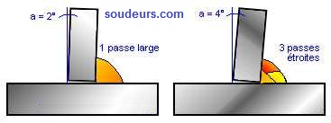

6 - L'optimisation du nombre de passes de soudure
L'optimisation du nombre de passes de soudure permet de réduire les déformations. Une seule passe large exécutée sur un assemblage d'angle génère moins de déformation angulaire que le même assemblage soudé en trois passes étroites.

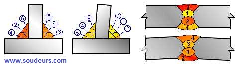

7 - La répartition des échauffements et les séquences de soudage
La répartition des échauffements et les séquences de soudage permettent de réduire et de maîtriser les déformations angulaires. Le soudage se réalise de préférence symétriquement de part et d'autre du milieu de la pièce pour équilibrer des déformations.

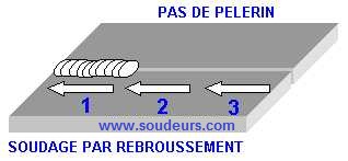

La séquence de soudage permet de contrôler la déformation engendrée par la dilatation et le retrait. Le soudage à pas de pélerin est une séquence employée sur les faibles épaisseurs. Elle consiste à commencer le soudage à l'intérieur de la pièce vers une des extrémités. Puis de réaliser un second cordon de l'intérieur de la pièce vers le point de départ du premier cordon exécuté et ainsi de suite jusqu'à la fin de la soudure.

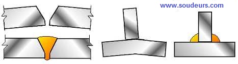

8 - La pré déformation des pièces avant soudage
La pré déformation des pièces avant soudage permet de contrôler et de réduire les déformations angulaires. Cette opération préliminaire permet de réduire les temps de redressage après soudage. La déformation est réalisée de sens contraire et de valeur égale à celle du retrait.

Le retrait longitudinal génère un raccourcissement de la pièce soudée. Il est donc recommandé de prévoir une surlongueur de 1 à 2 mm sur les pièces avant soudage. Le soudage en pas de pélerin limite les effets du retrait longitudinal.
