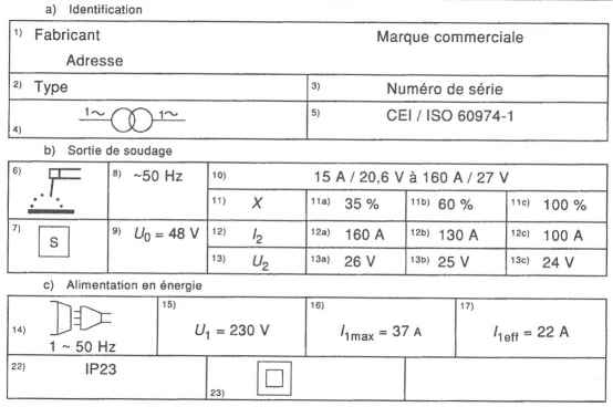

2 - Définition de la plaque signalétique d'une source de soudage
La norme EN 60974-1 stipule que la plaque signalétique du poste de soudage doit être claire et indélébile. Elle doit être fixée de façon sûre. La dimension de la plaque est laissée à l'initiative du constructeur.
La plaque est divisée en quatre différentes sections :
a - L'identification
b - La sortie de soudage
c - L'alimentation en énergie
d - La sortie d'alimentation auxiliaire (si applicable)

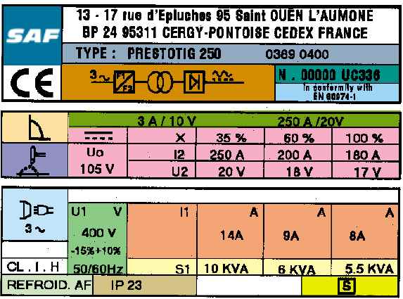

3 - Exemple de plaque signalétique d'un transformateur redresseur à convertisseur de fréquence statique
4 - Contenu de la plaque signalétique d'une source de soudage
La norme EN 60974-1 précise le contenu des différentes cases des différentes sections.

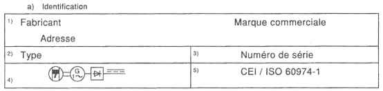

4 - 1 - Contenu de la section a) : Identification
Dans la section a : Identification ,
Dans la case 1, vous trouvez le nom du fabricant, son adresse, la marque commerciale
Dans la case 2, vous trouvez le type de la source de courant
Dans la case 3, vous trouvez le numéro de série de fabrication du poste de soudage
Dans la case 4, vous trouvez le symbole de la source de courant du poste de soudage
Dans la case 5, vous trouvez la conformité à la norme d'application

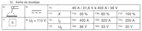

4 - 2 - Contenu de la section b) : Sortie de soudage
Dans la section b : Sortie de soudage ,
Dans la case 6, vous trouvez le symbole du procédé de soudage (exemple arc manuel e.e).
Dans la case 7, vous trouvez le symbole pour les sources utilisables dans un environnement à risque accru de choc électrique
Dans la case 8, vous trouvez le symbole pour le type de courant de soudage (courant continu)
Dans la case 9, vous trouvez la tension à vide assignée U0
Dans la case 10, vous trouvez la plage de débit, courant de soudage minimal et maximal
Dans les cases 11, vous trouvez le symbole X pour le facteur de marche et les valeurs
Dans les cases 12, vous trouvez le symbole I2 et les valeurs du courant de soudage assigné selon X
Dans les cases 13, vous trouvez le symbole U2 et les valeurs de la tension conventionnelle en charge selon X

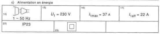

4 - 3 - Contenu de la section c) : Alimentation en énergie
Dans la section c : Alimentation en énergie ,
Dans la case 14, vous trouvez le symbole pour l'alimentation (Alimentation électrique par exemple).
Dans la case 15, vous trouvez la tension assignée d'alimentation.
Dans la case 16, vous trouvez le courant d'alimentation assigné maximal.
Dans la case 17, vous trouvez le courant d'alimentation effectif.

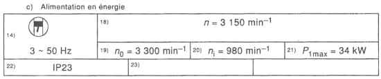

Dans la case 14, vous trouvez le symbole pour l'alimentation (Moteur thermique par exemple).
Dans la case 18, vous trouvez la vitesse de rotation assignée en charge.
Dans la case 19, vous trouvez la vitesse de rotation assignée à vide.
Dans la case 20, vous trouvez la vitesse de rotation assignée au ralenti (si applicable).
Dans la case 21, vous trouvez la consommation maximale (si applicable).
Dans la case 22, vous trouvez le degré de protection du poste par exemple IP21 ou IP23
Dans la case 23, vous trouvez le symbole pour la classe de protection II (si applicable)
4 - 4 - Contenu de la section d) : Sortie d'alimentation auxiliaire (si applicable)
Dans la section d : Sortie d'alimentation auxiliaire (si applicable) ,
Dans la case 24, vous trouvez la fréquence, le nombre de phases ou courant continu
Dans la case 25, vous trouvez la tension de sortie assignée en V
Dans la case 26, vous trouvez le courant de sortie assignée en A
Dans la case 27, vous trouvez le facteur de marche si celui-ci est inférieur à 100%
5 -Définition du facteur de marche X d'une source de courant de soudage
Le facteur de marche X est le rapport de la durée de charge à la durée totale qui peut être exprimé en pourcentage. Si le facteur de marche est de 60%, la période de charge de la source de courant est de 6 minutes suivie d'une période de marche à vide de 4 minutes.
