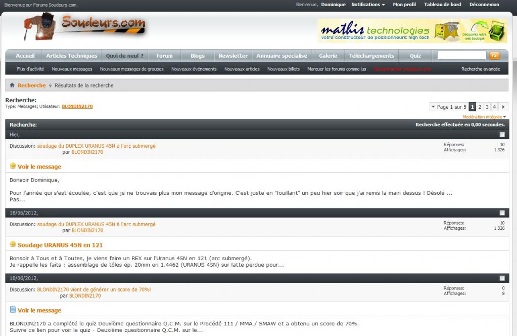

20/06/2012 03:39:59
Bonjour blondin2170,

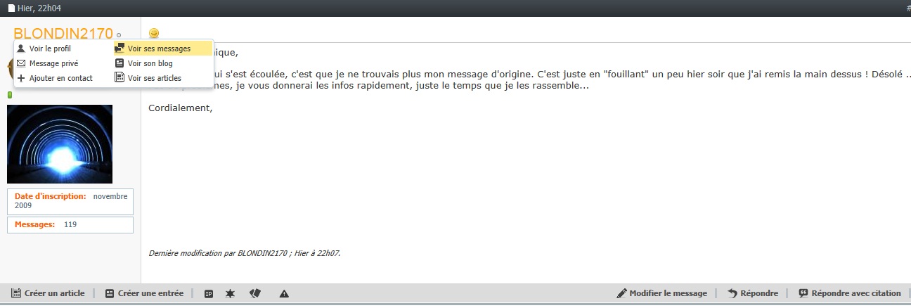

Une petite astuce pour retrouver tous ses messages et celles des autres membres actifs :
Vous cliquez sur le nom du pseudo dans le cadre gauche du forum.
Un cadre s'affiche sous le nom de pseudo
Vous cliquez sur Voir ses messages
Vous obtenez ainsi les 500 derniers messages classés par date de parution :

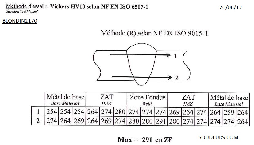

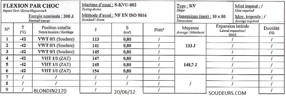

Voici la préparation des bords, la disposition des passes avec une macro., les résiliences, les tractions et la ferrite. Pour cette dernière lorsqu'on fait la moyenne des 4 relevés, on est à quelques centièmes de la non conformité (maxi 50%).

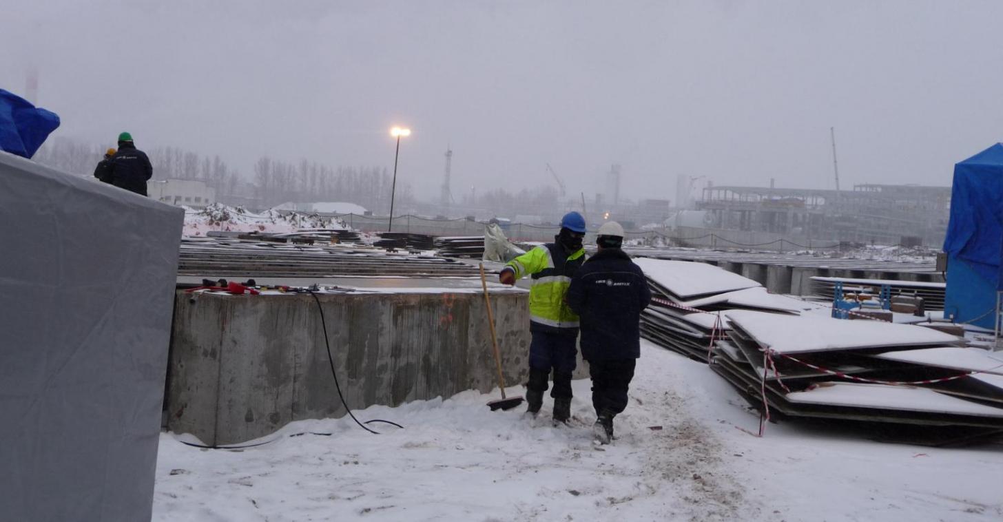

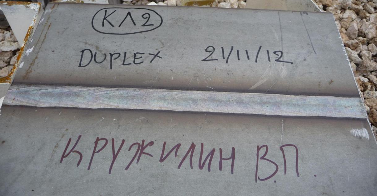

Voici quelques photos des réalisations à l'arc submergé (2ème avec appendices) et des conditions de travail en Russie en hiver.
