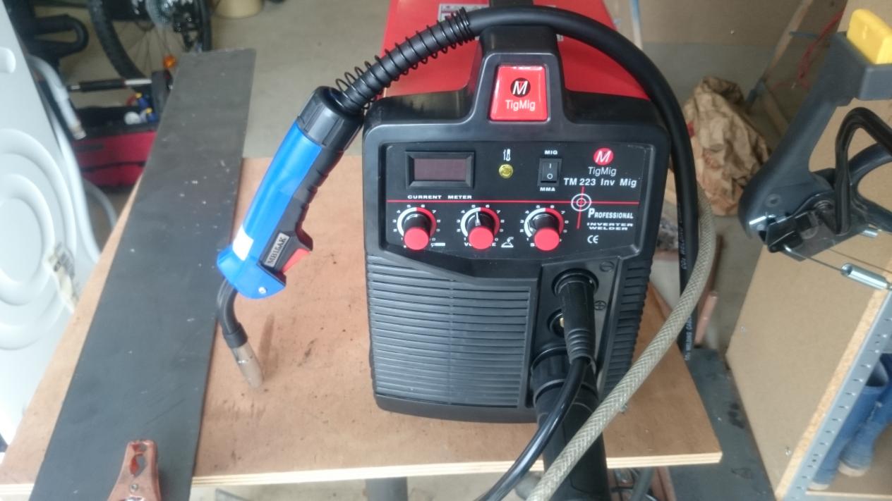

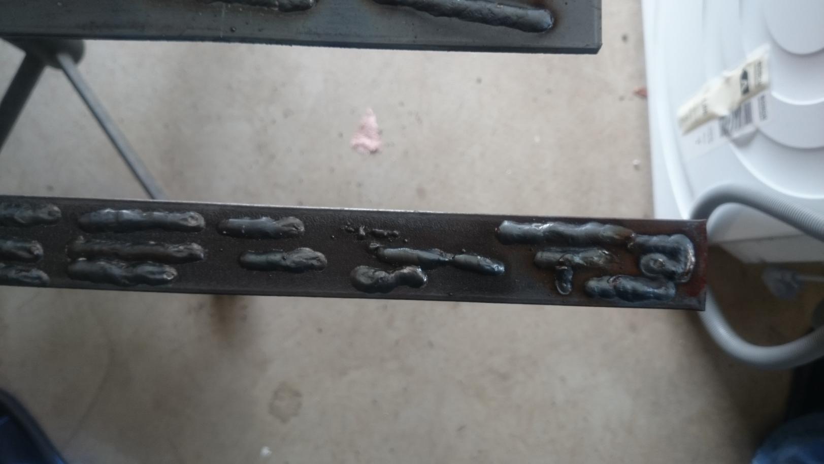

Voilà à mon tour de partager ma petite expérience.
J'ai acheté un poste à souder MIG/MMA que je vous présente ici.
Mon utilisation n'est que loisir, j'aime la construction mécanique mais il me manquait de quoi souder et surtout arrêter de solliciter les copains pour qu'ils me prêtent leur poste.
Petit budget oblige et après avoir longuement hésité, j 'ai acheté ce poste sur ebay au enchère "TM223 INVMIG180 IGBT" que j'ai pu acquérir pour seulement 252€ + fdp.
je met le lien du fabriquant et non celui d'ebay (c'est le même produit, y a que la couleur qui change)
tm223invmig - POSTE A SOUDER SOUDAGE INVERTER MIG MMA 180 AMP - Tigmig ( - MIG / MAG)
J’hésitais entre les modèles Gys smartmig 142 140A et 2 autres produis ebay.
Finalement l'enchère ne montant pas je me suis lancé... et me voila possesseur de ce poste mig :) .
Il s'agit donc d'un petit poste mig/mag et mma utilisant la technologie inverter fonctionnant de 40 à 180A maxi et ayant un facteur de 60% à 180A.
Largement suffisant pour mes petites réalisations.
Colis reçu rapidement et bien protégé.

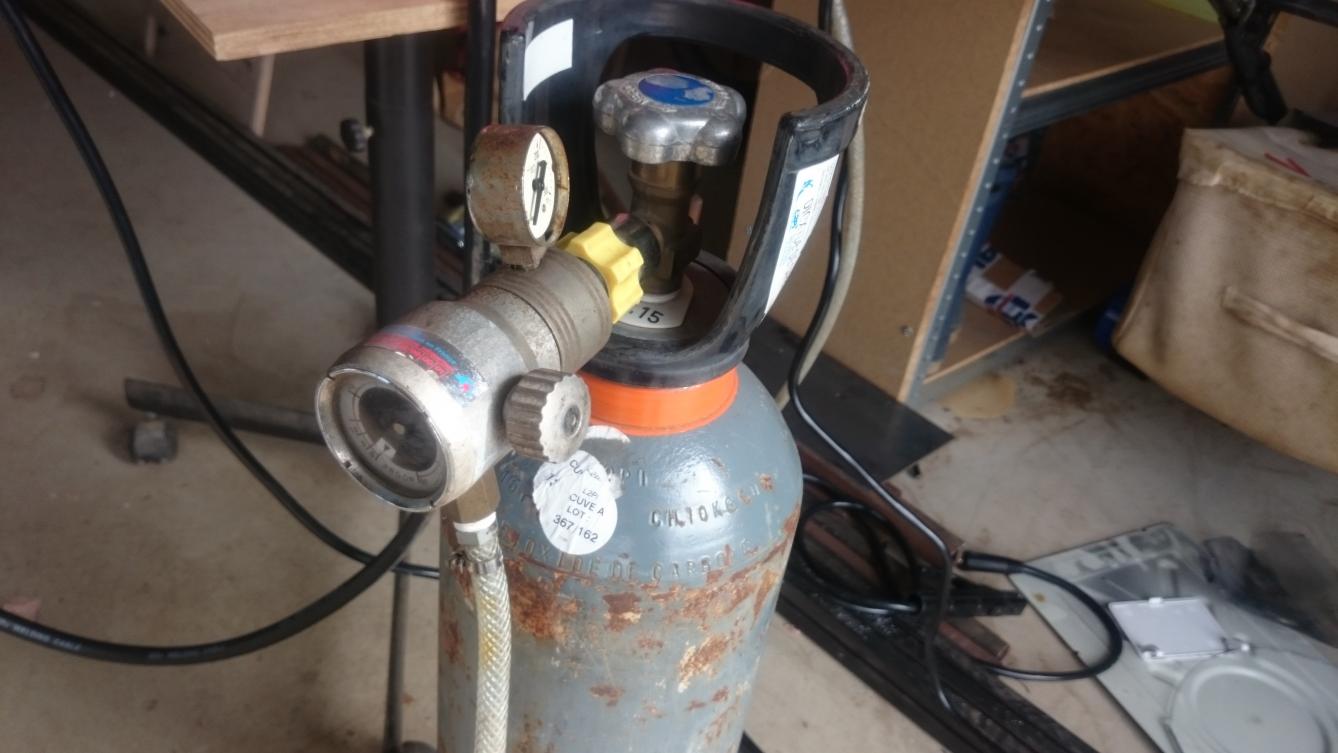

Toujours pour des raisons de budget et après avoir parcouru ce forum j'ai décidé de tester la soudure sous protection 100% CO2 pur.
Bouteille de co2 pour la restauration (bière...) 10Kg. Côut de revient 85€ ttc la consigne + 29€ ttc la recharge chez un petit négociant en vin.
Pour le fil j'utilise du 0.8 acier weldteam de chez air liquide.

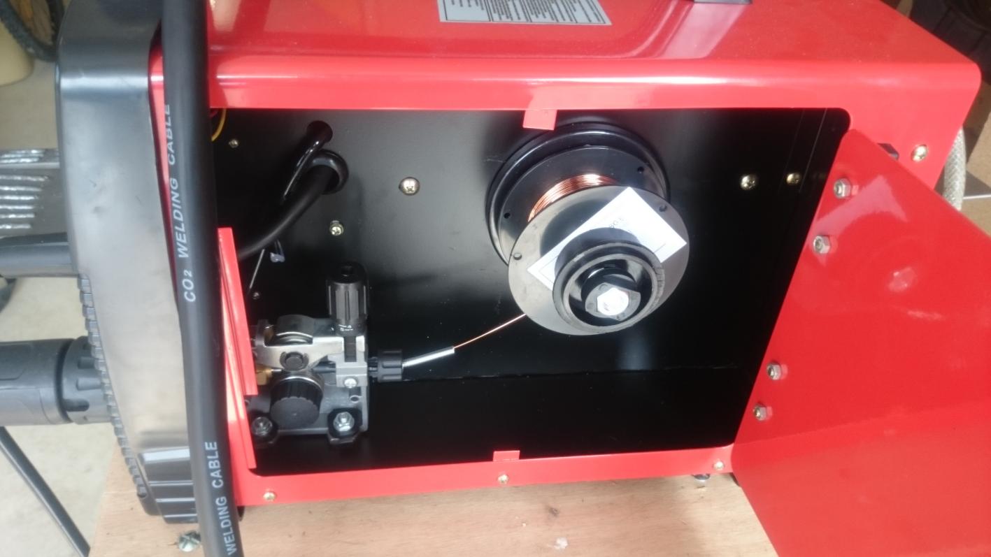

Déballage du carton du poste de soudure : matériel semble correct... peut être une pince de masse à changer par une plus costaud , système de maintien de bobine pas top, masque de soudure (un jouet) et manuel en anglais très mal fait.

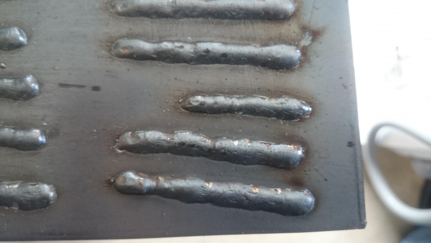

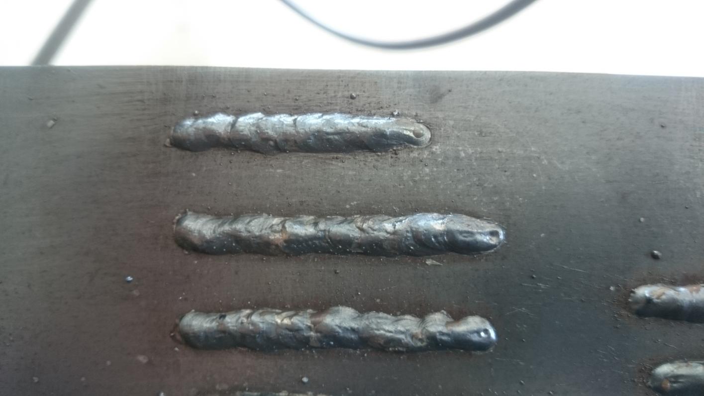

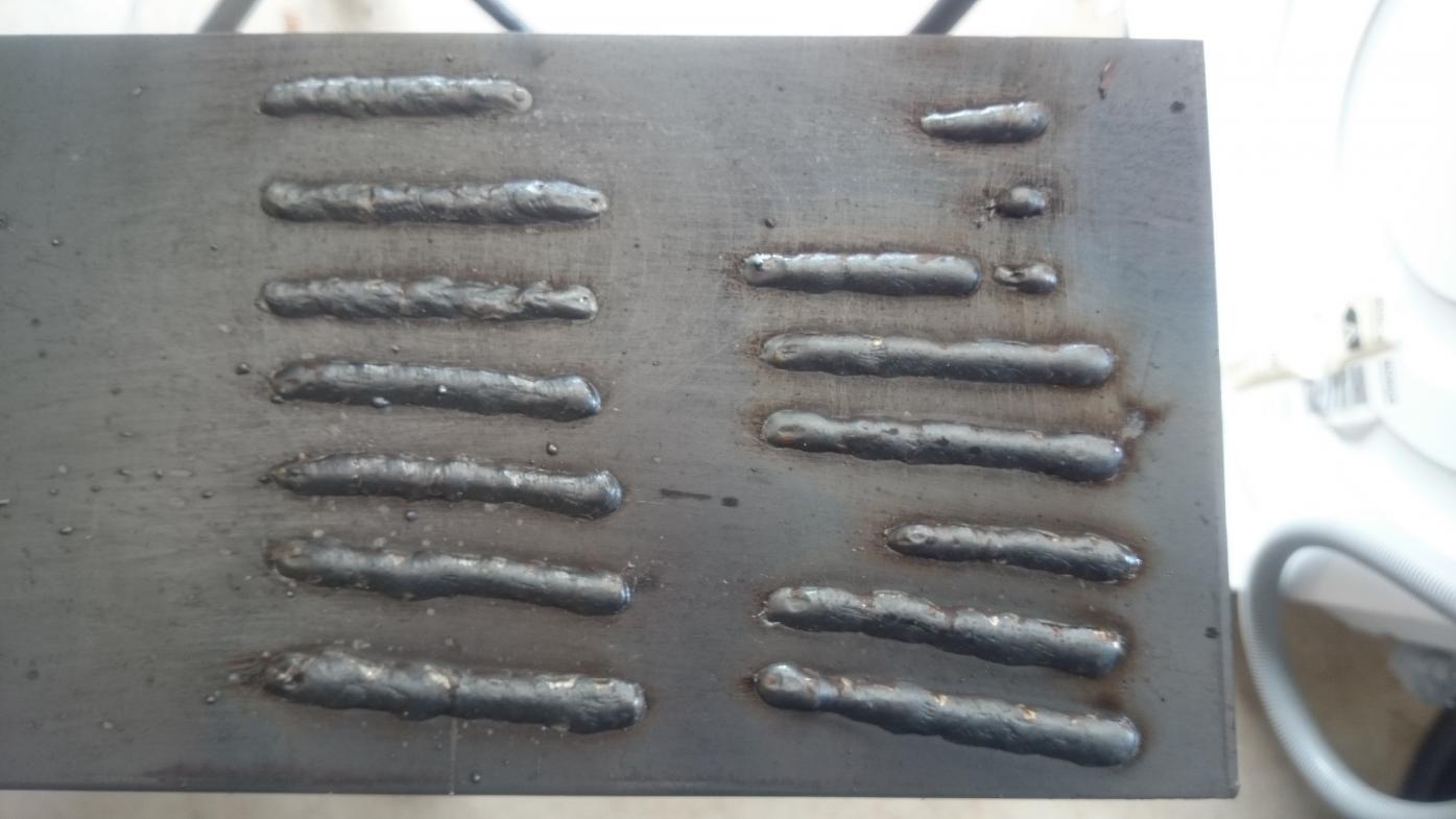

Premier test sans toucher au réglage (potentiomètre laissé comme trouvé à la livraison) ... agréablement surpris, ça fonctionne plutôt bien.
Apres quelques réglages : vitesse à 4, tension à 4.5, et débit co2 à 15L/min, soudure en poussant sur tôle de 4mm pas trop de projection ni grattons, les soudures sont ternes (noirâtre) mais correct pour moi ... je suis satisfait de mon achat.
Question :
il me semble qu'il existe du fil acier spécifique pour souder sous CO2 pur ?
une référence ?
1er cordon
après quelques réglages
soudure en tirant
soudure en poussant

Merci pour ce REX ! Vous pourriez mettre une photo de la plaque signalétique ?:)
Concernant l'aspect des cordons, je ne peux pas trop me prononcer, je n'ai jamais soudé sous CO2 pur. Je peux juste vous dire que l'aspect noirâtre est normal puisque typique sous CO2 et également que la quantité de projections est de toute façon en général moindre sous CO2 pur.

je reviens vers vous car apres lecture de cette phrase >>>> Toujours pour des raisons de budget et après avoir parcouru ce forum j'ai décidé de tester la soudure sous protection 100%CO2 pur.
je me suis renseigner autours de chez moi (aurillac figeac etcetc) et le son de cloche est totalement different!cout +-200€/3 ans de location + a peu pret 80€ de recharge!
donc l'equivalent de l'argon+co!!!(ils se sont pas tromper car j'ai appuyer sur le fait que c'etait bien que du co2 que je voulais)
j'ai contacter les marchands de boisson et un revendeur de gaz!les marchand de vins eux vendent qu'au debit de boisson etcetc..........la mouise quoi!!
ou me renseigner pour trouver ce fameux co2 ??
merci
concept29 En ligne le 27/04/2020 à 19:33 (6 messages sur soudeurs.com)
12/10/2015 15:42:39
Je confirme les tarifs, ci dessous photo du ticket de caisse.
dans les magasins pour la restauration comma METRO ou PROMOCASH vous pourrez en trouver aussi à ces prix la (ils ne vendent que au pro ou association, si vous trouvez un ami qui à un resto ou un bar par exemple ;) )
philcool En ligne le 10/04/2016 à 11:25 (9 messages sur soudeurs.com)
12/10/2015 16:29:59
merci,mais pas besoin de justificatif ,je crois sur paroles,mais c'est juste qu'ici c'est pas deservi comme a paris par ex!
pas de promocash etcetc!
cet aprem j'ai ete chez un pro qui arrose (c'est le cas de le dire)la region!
consigne pour une 10kg=81€24 + 53€50 de recharge!voila les tarifs d'aurillac.(un peu chere la recharge)
15€ de moin la recharge par rapport a de l'arcal mais pas besoin de "contrat" a 200€/3ans et a renouveler surtout!
merci de ce retour
ps:les manos argon /co2 se montent bien sur les bouteille pure co2 si j'ai bien lu sur ce meme forum,merci de me confirmer car je ne retrouve pas ou j'ai lu ça.
cdlt
12/10/2015 17:51:35
oui les manos ce montent, filetage de type C de mémoire
12/10/2015 18:07:33
C'est en effet de type C. Vous pourrez l'utiliser, je crois qu'en plus, il n'y a pas de coefficient de correction à appliquer.:confused:

Bonjour, je suis intéressé par ce petit poste TM223 dont les annonces fourmillent sur eBay.
Par contre peu de renseignements sur les spécifications techniques.
Pourriez-vous en dire plus sur les spec en MMA (antistick, hotstart, ...) et en MIG (gestion pre et post gaz, ...) ?
