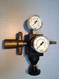

Voici à quoi ressemble mon détendeur.
Un mano 0-300 bars
Un mano de sortie 0-6 bars.
Là où je ne suis pas au clair, c'est si avec le débit donné par robinet et la pression en sortie, on arrive à estimer la quantité en litres en sortie (ou j'ai tout faux !?)
De plus, quel est le rôle de la buse céramique sur la torche (à part canaliser le flux d'argon). Comme il y a plusieurs diamètres, ne déterminent-elles pas en partie le débit de sortie de l'argon ??
Fred

Non, avec un robinet bouteille et la preesion, vous ne pouvez pas estimer le débit réel.
En TIG, le débit de gaz à la torche est une donnée importante.
Vous devez utiliser ce genre de débilitre:
Débilitre HP 0/38 l/mn Type C (pour bouteilles)Catalogue produits > Soudage Coupage > Pour souder > Détendeurs, rateliers et réchauffeurs |
ou ce genre de produit:
Détendeur débilitre Le Lorrain ref: 054201.
Pour la buse céramique, son rôle est de canaliser le flux de gaz pour que celui ci soit en contact avec le bain.
Plus l'ampérage augmente, plus on choisis une buse de diamètre important, et on augmente le débit de gaz proportionnellement.
Il est communément admis d'utiliser 10 l/min pour une buse de 10 mm, 15 l/min pour une buse de 15 mm etc...

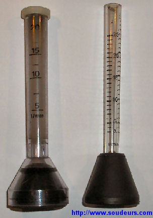

Si vous ne voulez pas changer de manomètre et si vous voulez connaitre le débit de gaz en sortie de torche de soudage, il y a une solution simple :
il faut utiliser une pipette de poche à bille ou à flotteur ou bien encore un rotamètre brooks
19/09/2013 16:28:20
Si je n'ai pas proposé cette solution, c'est qu'en utilisant un détendeur directement sur le poste TIG, il va falloir régler la pression entre 0,3 et 0,5 Bar (cela dépend des pertes de charges après le détendeur).
Dans ce domaine de pression, le détendeur est très sensible aux variations de températures (la détente d'un gaz refroidit le détendeur), avec à la clé un risque important de variation de débit.
Si vous utilisez une "pipette" en sortie de torche avec un détendeur monté sur bouteille, il faudra vérifier souvent que le débit ne dérive pas trop.
